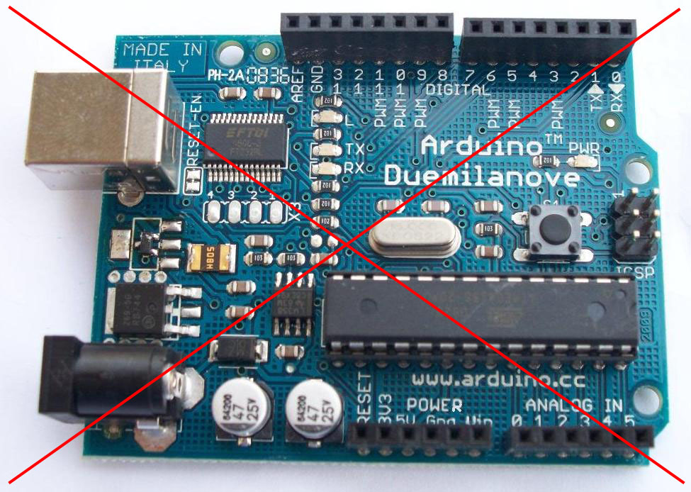

Niestety oryginalne rozwiązania sprzętowe, które można zakupić na wolnym rynku mają jedną podstawową wadę. Jest nią stosunkowo wysoka cena za podstawową płytkę bazową. Jeśli wziąć pod uwagę konieczność rozbudowy zestawu o kolejne płytki rozszerzeń tzw "shields" to zaczyna to w sumie stanowić spore obciążenie finansowe dla elektronika amatora i nie tylko amatora.
Pominąć już można fakt, że chęć zastosowania za jednym razem zarówno obsługi karty pamięci SD oraz ethernetu jak widać na powyższym obrazku ale dodać jeszcze obsługę silników krokowych lub DC, trzeba dokładać kolejne kosztowne płytki, co powoduje utworzenie się niezbyt przyjemnej dla oka wieży, nie wspominając już o bardzo mizernej przydatności takiej konstrukcji w całości. Wprawdzie do nauki nadal może to służyć, tylko czy każdy może sobie pozwolić na płytę bazową i do tego 3-4 płyt rozszerzeń (shields) za cenę grubo powyżej 500zł ?

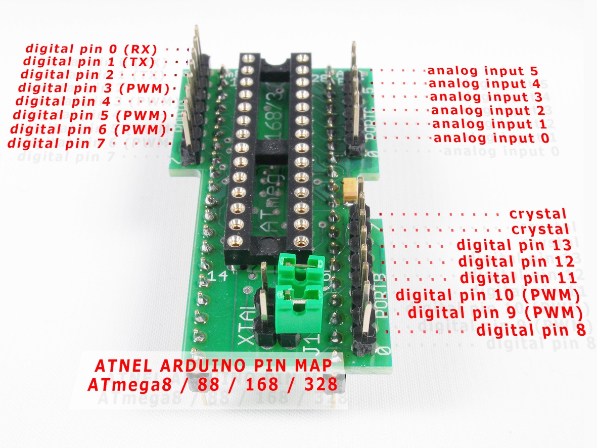

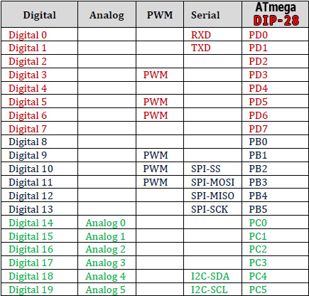

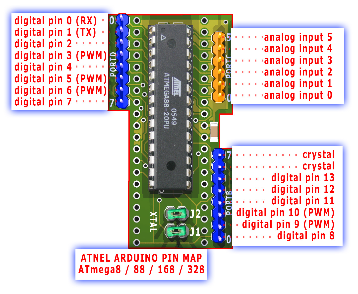

Poniżej dokładny opis wyprowadzeń dla konwertera ATmega8 pracującego w trybie ARDUINO.
Opis pinów w tabeli:
Widok konwertera ATmega8/88/168/328 w rzeczywistości wraz z opisem wyprowadzeń

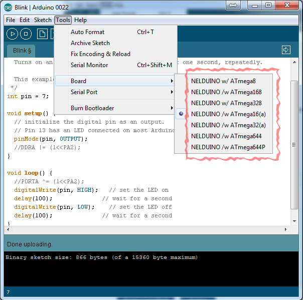

Poniżej widok typów NELDUINO w środowisku ARDUINO

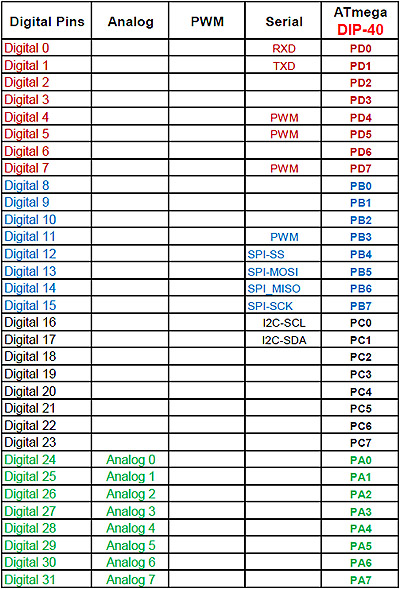

Opis pinów dla procesorów serii ATmega32 . ATmega16 , ATmega644 , ATmega644P
