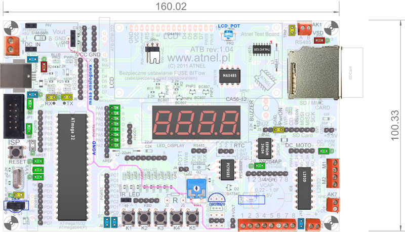

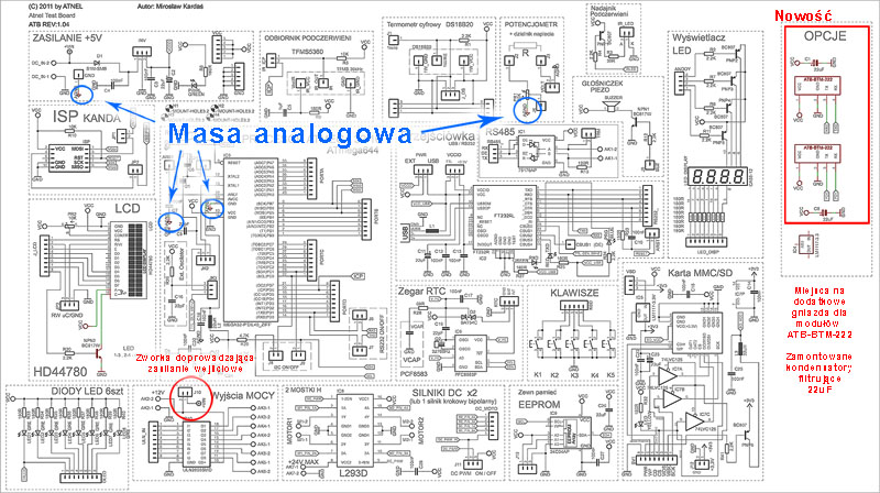

W związku z wprowadzeniem do sprzedaży najnowszej wersji zestawu uruchomieniowego ATB rev:1.04 przedstawiamy zmiany jakie nastąpiły na schemacie oraz płycie PCB w stosunku do wersji 1.03: (można powiedzieć, że są to kosmetyczne i drobne zmiany)
- masa analogowa sięga teraz nieco dalej aż do wejścia VOLT - wprowadzono miejsca na opcjonalne gzniazda pod moduły ATB-BTM-222 - wlutowano kondensatory filtrujące przy tych gniazdach - wprowadzono zworkę J10 umożliwiającą bezpośrednie podłączenie napięcia wejściowego np +12V bezpośrednio do pinu COM układu ULN2803 i jednocześnie gniazda zasilania np silniczków krokowych itp
Zmianie uległa także sama przetwornica, która zyskała dodatkowe możliwości. Dokładniejsze opisy ukażą się wkrótce, poniżej zdjęcia i pierwszy zarys możliwości:
